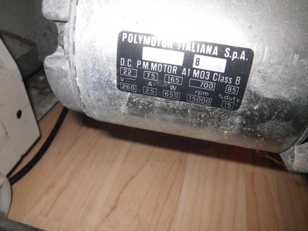

En pièce jointe la photo de la plaque du moteur qui est un moteur 2 broches je pense.

C'est un moteur à courant continu à aimant pe
permanent
qui s'alimente avec une tension de 22v à 260v continue.
Regardez la tension aux bornes du moteur avec un multimètre en continu lors de l'essorage.

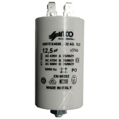

Votre lave linge est un modèle T12 , vous devriez avoir un condensateur en dessous du bandeau de commande qui tient par 2 gros clip par l'arrière ou proche de votre carte électronique.
Voir photo.
J'espère qu'elle n'est pas déjà à la poubelle...

Oui en effet, ce condensateur est présent à côté de la carte électronique. Il est fixé sur la structure avec l'écrou que l'on peut apercevoir sur votre photo.

L'objet de mon message est simple : démontez votre condensateur, attention il est peut être chargé, pour le décharger mettez ses deux cosses en court circuit avec un tournevis.
Un magasin de dépannage pourra le tester et vous en vendre un autre si hs.
Son rôle est de lancer votre moteur quand le tambour est chargé de linge.

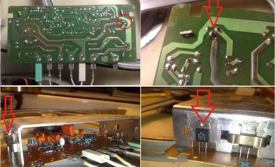

- pour ce qui est de la carte électronique, j'ai donc pu l'atteindre en passant par en-dessous.
Il semble qu'il y ai une piste endommagée...
En pièce-jointe plusieurs photos sous différents angles pour que vous puissiez voir quelle est la piste endommagé et à quel composant est ce qu'elle correspond.
qu'en pensez-vous ? est ce que le composant est mort ? que faut-il faire ? Est-ce que ca vaut le coup de la réparer ?

le 01/02/2011 à 08:55
Votre test de condensateur est dangereux et vous vous en sortez bien. Même si il avait fonctionner, cela ne nous aurait pas indiquer la valeur de votre condensateur et donc ce test ne sert à rien, à part prendre des risques inutiles.
Pourrions nous avoir une photo de ce condensateur coté inscriptions, si celui-ci est un antiparasite, il est normal qu'il ait fait disjoncter. C'est pour cela que je vous disais d'aller dans un magasin de dépannage pour confirmer sa lecture et le tester.
Plusieurs montage ont été utilisés sur ces appareils.
Concernant les détails de votre module, je n'ai pas les correspondances de composants sur celui là.
Phoenix bis pourra peut-être donner l'info
( oserais je dire " gratuitement " ? )
Allez voir le dépanneur du coin, je suis à peu près certain qu'il en aura un à vous vendre d'occase, ces modules étant anciens, ils se retrouvaient souvent au fond d'un placard, il sera heureux de pouvoir s'en débarrasser pour 50 euros, voire 30.

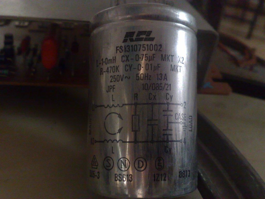

le 01/02/2011 à 18:42
Ci-joint la photo du condensateur.

C'est un filtre antiparasite, le moteur n'a pas besoin de lui pour démarrer.
Votre problème semble bien ciblé sur la carte électronique.

Pour finir, j'ai reconstitué la piste de la carte électronique qui avait fondu mais cela n'a rien changé...
J'ai donc décidé de changer la machine car je ne voulais pas avoir plus de frais sans être sûr que cela fonctionne.
