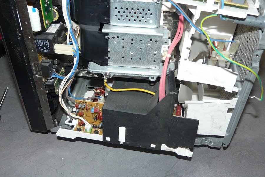

Mon micro onde NEFF H5620 (même fabrication que les Bosch et Siemens) ne chauffe plus, et émet de petits crépitements.
J’ai voulu vérifier le fusible, le condensateur et la diode, mais je ne trouve pas ces composants sur mon appareil. Est-ce que ce fusible, le condensateur et la diode sont présents sur tous les micro ondes ? Si oui, pouvez-vous m’indiquer ou ils se trouvent sur mon appareil ?
Ci joint une photo.

Dans votre cas (c'est une exception assez rare à ce jour), c'est une carte électronique associant composants et transformateur qui assure la production de la haute tension. Vous ne pouvez établir de diagnostic précis. La carte est donc à remplacer.

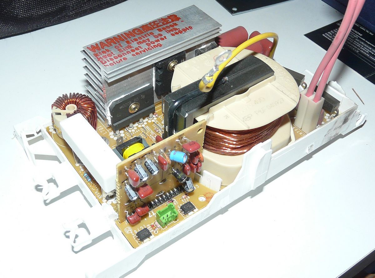

Merci pour la réponse.
Effectivement, j'ai démonté le module haute tension - voir photo ci-jointe.
Mais comment être sur que c'est cette carte qui est HS, et pas le magnetron par exemple ?

Testez la magnétron à l'ohmètre, c'est la seule solution. Voyez le tuto sur le sujet.
le 06/01/2011 à 21:27
J'ai testé le magnétron à l'ohmmètre :
- entre chacune des cosses et la masse : infini
- entre les 2 cosses : 0,2 ohms
Peut-on en conclure que le magnétron est bon, ou faut-il faire d'autres mesures ?

Ce sont les seules mesures à faire. Celui-ci peut être défectueux en fonctionnement, mais vous ne pourrez le savoir avant d'avoir remplacer la carte. Pour ma part, cela serait étonnant.

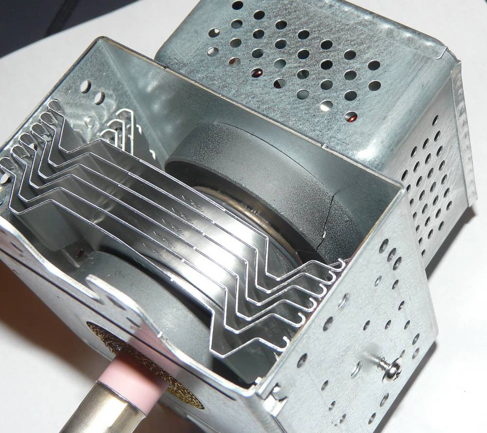

Bonjour, et merci pour votre aide.
J'ai démonté le magnétron pour l'inspecter et un des aimants est fissuré ! J'en conclus donc qu'il est HS.
Remplacer le magnétron est financièrement envisageable pour ce type d'appareil. Par contre, je me pose la question suivante : la fissure du magnétron peut-elle être la conséquence d'un autre problème, notamment sur la carte HT, ou est-ce que ce sont des choses qui peuvent arriver sans autre défaut de l'appareil ?
Pour rappel et si ça peut aider dans le diagnostic, la panne est survenue après plusieurs utilisations consécutives assez longues, c'est un appareil encastré, et ça sentait un peu le chaud.

Difficile à dire, faites une demande de devis à notre partenaire en pièces détachées. Assurez-vous que la ventilation est correcte.

bonjour, la fissure sur l'aimant est causé par le surchauffe du magnétron qui doit être en court-circuit donc HS :)

Oui, le remplacement du magnetron a résolu le problème, et le micro onde fonctionne très bien depuis 5 ans.
