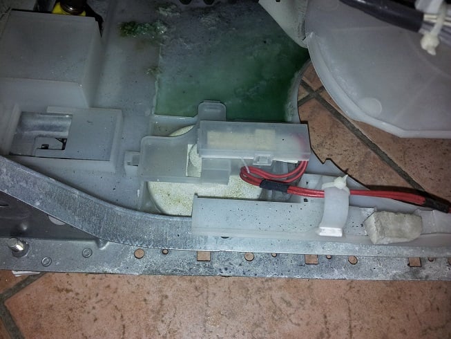

J'ai mon lave linge (AWE 8728) qui ne fonctionne plus.
Dès la mise en route du programme ou de la vidange (après une dizaine de seconde) j'ai l'ampoule rouge qui clignote (LED service) et l'affichage m'indique F02.
D'après votre doc, cette panne est causée par un problème sur l'aquastop.
Ma question étant, est-ce l'aquastop qui est en défaut ou bien se déclenche t-til à cause d'un autre problème sur la machine?
Si c'est l'aquastop qui est en défaut, comment puis-je procéder sachant que suis plein de bonne volonté mais pas très doué :p
Merci et bonne soirée

j'ai trouvé l'origine du problème en démontant le panneau latéral droit (face à la machine).
Il y a un bac avec un flotteur en polystirène.
IL y avait de l'eau dedans. Une fois enlevé et la machine remontée, elle a redémarrée !
Bon reste à trouver l'origine de cette eau. La machine est dehors donc peut etre que ce n'est pas très grave.
Je vais faire 2 3 machines et démonter à nouveau pour voir !

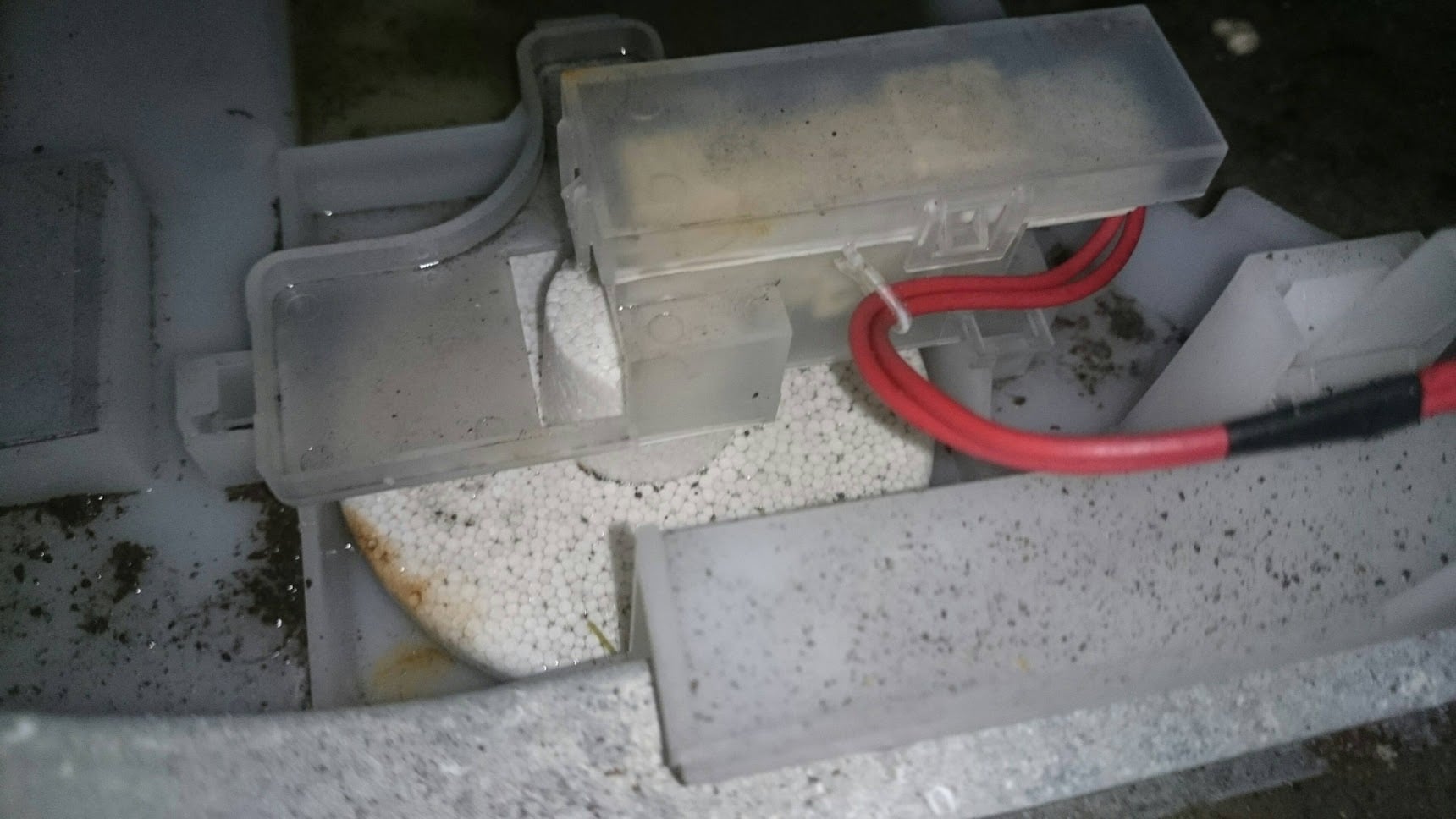

La cause de la panne - code F02:
Lorsque vous mettez trop de linge il se peut que votre lave linge (LL) déborde. Il est doté d'un petit tuyau (noir sur mon LL) qui serpente le long de la paroi interne et dont le bout correspondant à l'évacuation. Il est posé sur le carter en plastique constituant le panneau de fond du LL. Cette eau refoulée coule sur le panneau en plastique. Ensuite elle se loge sous une bague en polystyrène. Cette bague (diamètre 7 cm env.) se soulève est actionne un capteur qui met en défaut votre LL (erreur code f 02).
La réparation :
DÉBRANCHEZ LE LL.
Munissez vous d'un tournevis (embout étoilé sur mon LL). Démontez le panneaux latéral droit de votre LL (lorsque vous le regardez de face). Dévissez les 4 vis situées le long du panneau arrière. Attention, une autre vis est situé sur la plinthe à l'avant du LL. Attention, les vis ne sont pas de la même taille.Faites coulisser votre panneau latéral (des pattes en plastique sont positionnées en partie haute). Ensuite, retirez délicatement le capteur muni de son socle (2 clips). Soulevez la rondelle en polystyrène. Effectuez un nettoyage complet. Remontez le tout (faites coulisser le panneau latéral dans les pattes en plastiques situées en partie haute du LL). Rebranchez le LL et effectuez le cycle de votre choix.
Ainsi j'ai réussi à refaire fonctionner mon LL.
Merci, à tous de votre aide.

Mon LL Whirpool AWE 10727 (10ans !) a décreté F02 hier.
Grâce à toutes les infos que vous avez tous gracieusement fournies dans ce forum, il revit.
Pour info dépose panneau droit :
4 vis au dos à droite et une en façade en bas à droite, la machine vue de face.
3 ergots maintiennent la dite façade.
Une fois déposée, en bas à gauche, on remarque une espèce de flotteur (merci pour l'indication 7cm de diamètre;
ça aide à la repérer).
S'il y a de l'eau (du liquide !), c'est vraisemblablement l'explication du F02.
Papier ménage, sèche-cheveux et huile de coude (le liquide, on s'en doute, c'est soit du lavant, soi du rinçage : pas bon du tout).
Une fois cette partie sèche, ainsi que le canal qui y mène depuis le petit tuyau noir (mentionné par Sébastien le 22-11-14),
ça devrait être bon.
Je n'ai pas osé déclipser cet ensemble capteur (âge des plastiques).
Panneau remonté, une machine d'essai et exploitation.
Merci encore à tous les contributeurs.

La machine se mettait en vidange sans s'arrêter
et finissait par afficher le code F2.
Quasiment pas de présence d'eau dans le bac,
le flotteur en polystyrène ne touchait pas le
contact.
Ce contact est un contact normalement fermé.
C'est à dire que si il n'est pas actionné,
le contact est réalisé et je suppose qu'il
est en série avec le capteur de cuve vide
(ou pas...).
Bref, J'ai soulevé à la main plusieurs fois le flotteur
pour actionner le capteur qui s'est sans doute un peu
oxydé avec le temps. Plusieurs aller-retour on permit
de retrouver un fonctionnement normal du lave-linge.
Merci de ce forum très bien référencé dans Google.
Merci à tous ceux qui m'ont permis également de gagner
du temps.
Cordialement,
Ludovic.
