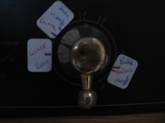

J'ai exactement le même problème depuis 10 jours : sur la photo en pj, j'ai représenté les 3 étapes où le problème se manifeste : est-ce la même chose chez vous ? Sur un autre site, j'ai lu que ce pb pouvait avoir pour origine un défaut de chauffe (résistance, klixon,...)

on dirait qu'il y a 2 swichts (micro contact ou sonde ctn ?)
l'information comme quoi le niveau d'eau est correct (pressostat) est elle bonne.

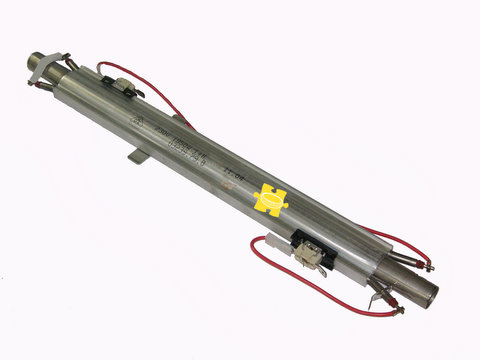

La mesure aux deux bornes de la résistance indique 26 ohms ! (je précise bien "ohms" et non "kohms")
Puis-je en déduire que la résistance est définitivement HS ? (je pensais trouver 19,5 K-ohms ou rien du tout si la résistance était réellement HS...)

non le resistance est bonne.
p=u2/R soit 220x220/26 soit une puissance de 1800 W.Si vous avez pris votre mesure au niveau des 2 fils d'arrivée, les 2 klicson sont aussi à mettre hors de cause.
le pb vient d'ailleurs.

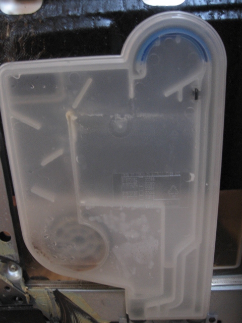

J'ai redémonté le carter droit cette fois, puis j'ai nettoyé cette pièce (il y avait quelques morceaux de calcaire à l'intérieur que j'ai dissous avec du vinaigre blanc). Ca n'a pas résolu le problème. J'ai soufflé dans ce que je pense être le petit tuyau du pressostat sous la cuve, mais je n'ai pas entendu le petit déclic caractéristique (j'en déduis néanmoins qu'il doit bien jouer son rôle car il n'y a pas de débordement). Par contre, je n'ai pas trouvé les éléments dont vous me parlez plus haut (je n'ai pu visualiser que sommairement le dessous de la machine en l'inclinant à 45 ° car le carter arrière semble solidaire du tuyau d'arrivée d'eau). Je crois que, résigné, je vais faire appel à un spécialiste, ou peut-être même opter pour une nouvelle machine (Ca tombe bien : moi qui ne savait quoi offrir à mon épouse pour Noël... ;)
