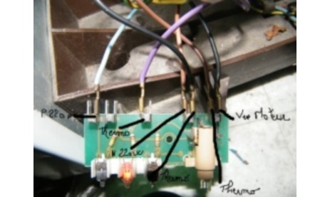

bonjour a tous ,j ai debrancher la plaquette electronique est pour remonter ca ne fonctionne mais j ai du mal brancher la plaque electronique ,si une personne pourrait me dire comment faire le bon branchement ,je vous remercie: ps voici la photo cdlt

rere comment poster une photo j essaie encore une fois encore desolé cdlt

Concernant les branchements, les borniers sont généralement munis de détrompeurs, l'inversion est donc quasi impossible.

bonjour ; merci pour votre reponse .mais sur ma carte il n y a pas de detrompeur..j ai modifier la taille de la photo j espere que sa vas passer ..cdlt

Quel est votre symptôme de panne exactement ?

bonjour est merci encore de votre patience.c est un congelateur que l on ma donner une amie .trop gros pour elle , je les mis en route et le moteur ne s arreter jamais alors j ai bidouiller le branchement ,mais apres plusieurs jour j ai remarquer que le bouton super couleur orange etait en fonction .c est pour ca qu il ne s arreter jamais.mais en tirant sur la plaque une partie des fils se sont debrancer ,je les ai avec de la chance remis en place mais j ai du me tromper quelques par ... maintenant il s arrete mais la temperature reste toujours pareil, que je mette a 1 ou a 5 .et des qu il se met en rouge c est lampoule super qui s allume .comment remettre les fils au bon endroit . cdlt

et des qu il se met en ROUTE(erreur de frappe excusé moi) c est lampoule super qui s allume .comment remettre les fils au bon endroit . cdlt

Vous avez sans doute inversé le voyant marche avec celui "super". Il vous faut peut-être inversé le fil violet avec l'un de ceux branchés sur le bornier.
