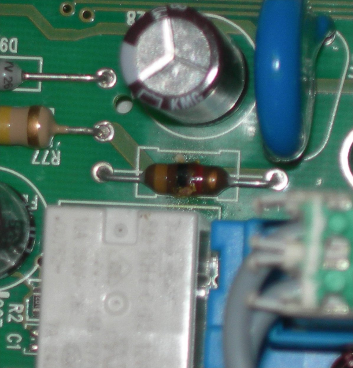

Apparament vous savez démontez votre platine de puissance ,affichage ,vérifiez toutes les connections ,les nappes,les cosses,reperez éventuellement des traces de noircis sur les cartes,sinon si vous avez 220 v a l'entree carte et rien en sorti alors incriminez votre platine de puissance ou affichage si vous avez mais géneralement vaut mieux changer les deux .
Vous dites que le courant arrive au condensateur jpense que vous voulez parler de l'anti parasite ? Bon dépannage yvan
le 30/08/2010 à 21:39
Suis de l'avis d'IC2010. Avec toutefois une petite préférence pour la platine de puissance en cause, le défaut d'affichage n'aurait pas interrompu le cycle.
le 30/08/2010 à 21:43
J'ai bien fait une erreur de terme, c'est bien de l'antiparasite que je parlais.
le 220 arrive a mon bouton de selection de lavage et apres plus rien.J'ai vu une resistance qui faisat une drole de tete (cd photo).Ensuite je ne sais pas ce que je dois verifier pour trouver la panne exacte.J'ai essayé de voir la tension sur certains elements mais tout est a 0.....
