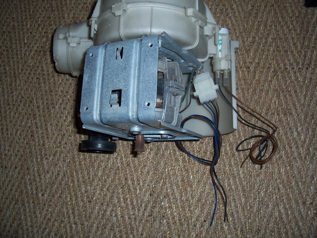

Pouvez m'aider à recabler ce moteur pour que je puisse le faire tourner tout seul sur le 220 ?
Je vous joint une photo du moteur
J'ai 3 fils (marron, noir et bleu) qui partent du moteur et 2 (marron et noir) du condo
merci pour votre aide
le 06/07/2010 à 15:50
Cablez comme suit:
Marron ensemble.
Noir ensemble.
L'ensemble relié à la phase.
Bleu seul sur le neutre.
Pour inversion du sens de rotation, inversez marron et noir du condensateur.
Raccordez également une terre à la carcasse du moteur par précaution.

encore une question:
peut on faire varier sa vitesse au moyen d'un variateur de tension ou autre ?
le 07/07/2010 à 11:16
Sur ce type de moteur, la vitesse peut être régulée si le moteur est conçu pour, comme dans les hottes par exemple, ou en faisant varier la fréquence.

Pourrait on faire varier le moteur avec un variateur comme celui ci ?
Cdlt
le 07/07/2010 à 13:45
Variateur de tension donc non.
