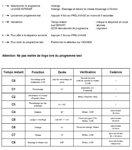

Le moteur entrainant le tambour de ma machine à laver AWM8050 ne tourne plus, cependant je n'ai aucun code erreur.
Je n'ai pas de tension aux bornes moteur, mais j'entends claquer periodiquement le petit relais de la carte puissance.
Pouvez vous m'aider au diagnostique ?

faites le programme test de l'appareil.
Réponse de: christophe84
Visiteur
posté le : 03-07-2010 20:01
J'ai effectué le test et le moteur s'est remis à tourner.
merci beaucoup

J'ai le même problème, mais au programme test pas de rotation. pouvez-vous m'aider
Réponse de: gunbladeur
Visiteur
posté le : 05-05-2011 09:51
il faut verifier l'etat des charbons du moteur
