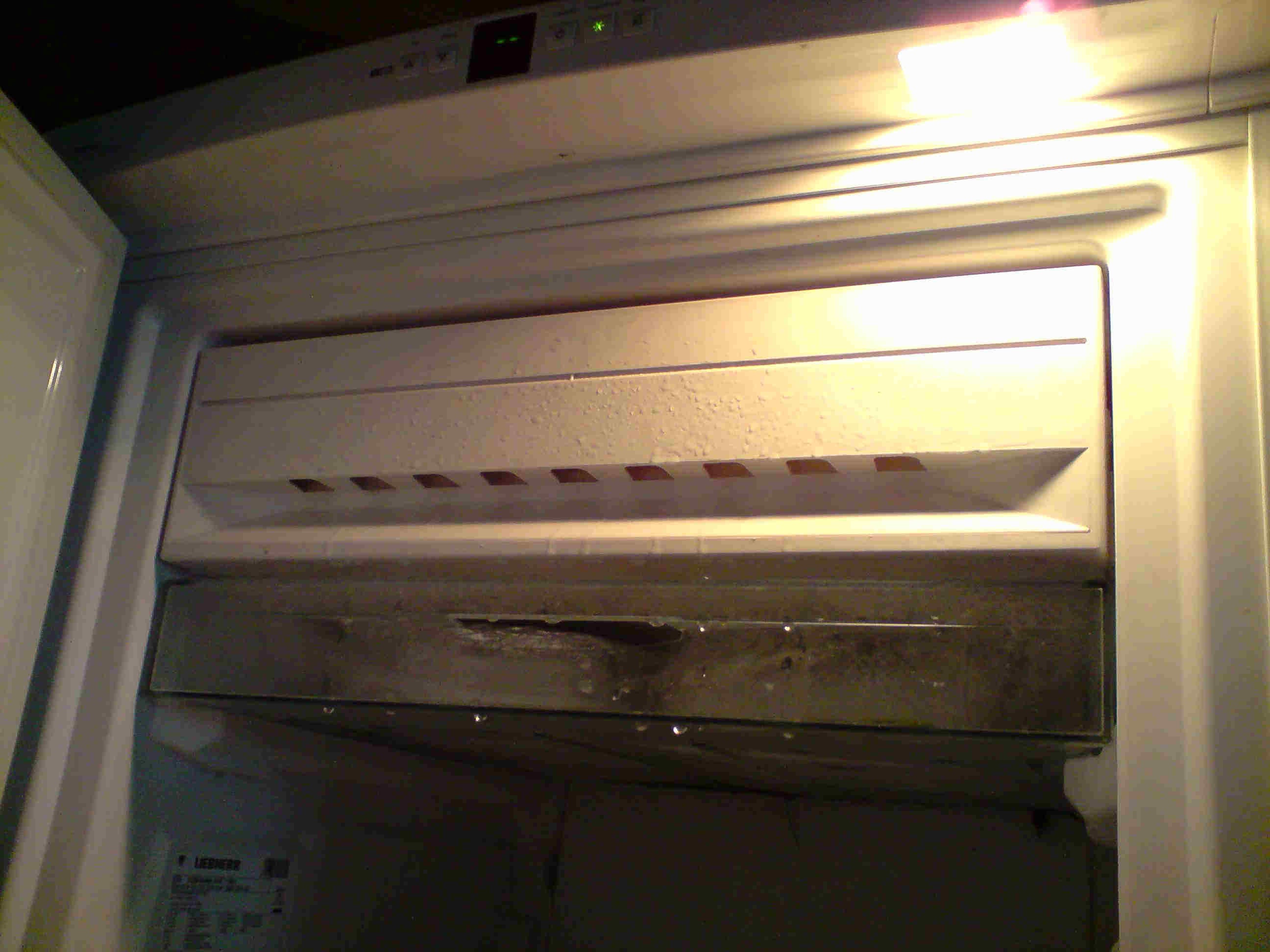

Mon appareil est un congélateur armoire Liebherr GN 3356 (9987654-05) avec fonction No Frost.
Depuis quelques temps, les ouvertures situées dans la partie haute du congélateur et d'où sort l'air froid, se bouchent régulièrement de glace.
En conséquence, la température du congélateur remonte et ce n'est qu'en mode Superfrost, que je parviens à le faire redescendre.
Aujourd'hui, ce système D ne fonctionne même plus : malgré le SuperFrost, les ouvertures se bouchent et le congèl remontent à !!!! 0°C voire plus car même plus de chiffres affichés (seulement deux tirets - - qui clignotent...).

Un prise en givre excessive semble mettre votre appareil en défaut.
Démontez cette partie, et voyez si, dans un premier temps le ventilateur tourne, la cause peut être là.
Le système de dégivrage peut aussi être défectueux, une résistance généralement.

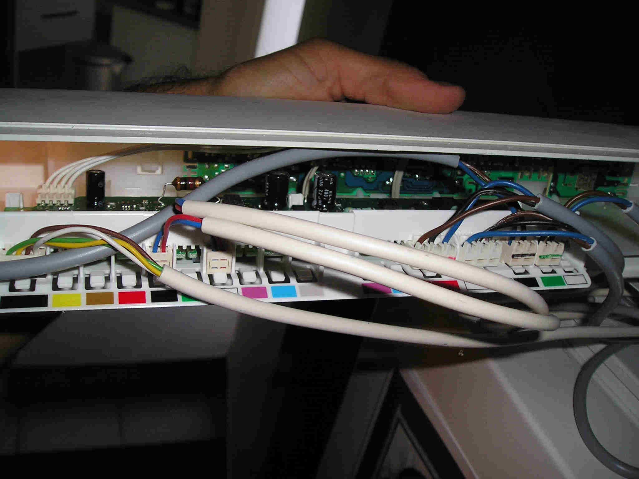

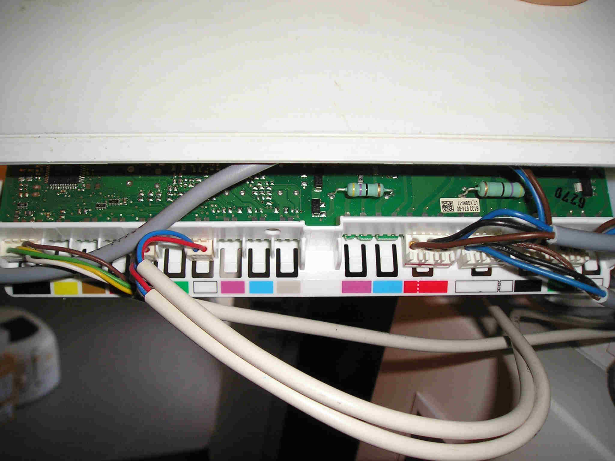

Le ventilateur ne fonctionne effectivement plus, de la glace se forme dans les ouvertures du panneau no frost et la température affichée oscille entre -1 et -4°C avec - 10 effectivement à l'intérieur (vérifiée par thermomètre).
Un site de pièces détachées me parle du thermostat et /ou de la carte électronique.
Qu'en pensez-vous? J'ai démonté le bandeau, mais là c'est le flou total : des couleurs, fils partout (voir photo). Peut-on tester certains composants des 2 circuits imprimés afin de changer le composant et pas toute la carte (pas le même prix;;;;;!!!!!) ? Si oui, comment sachant que je possède un multimètre ?

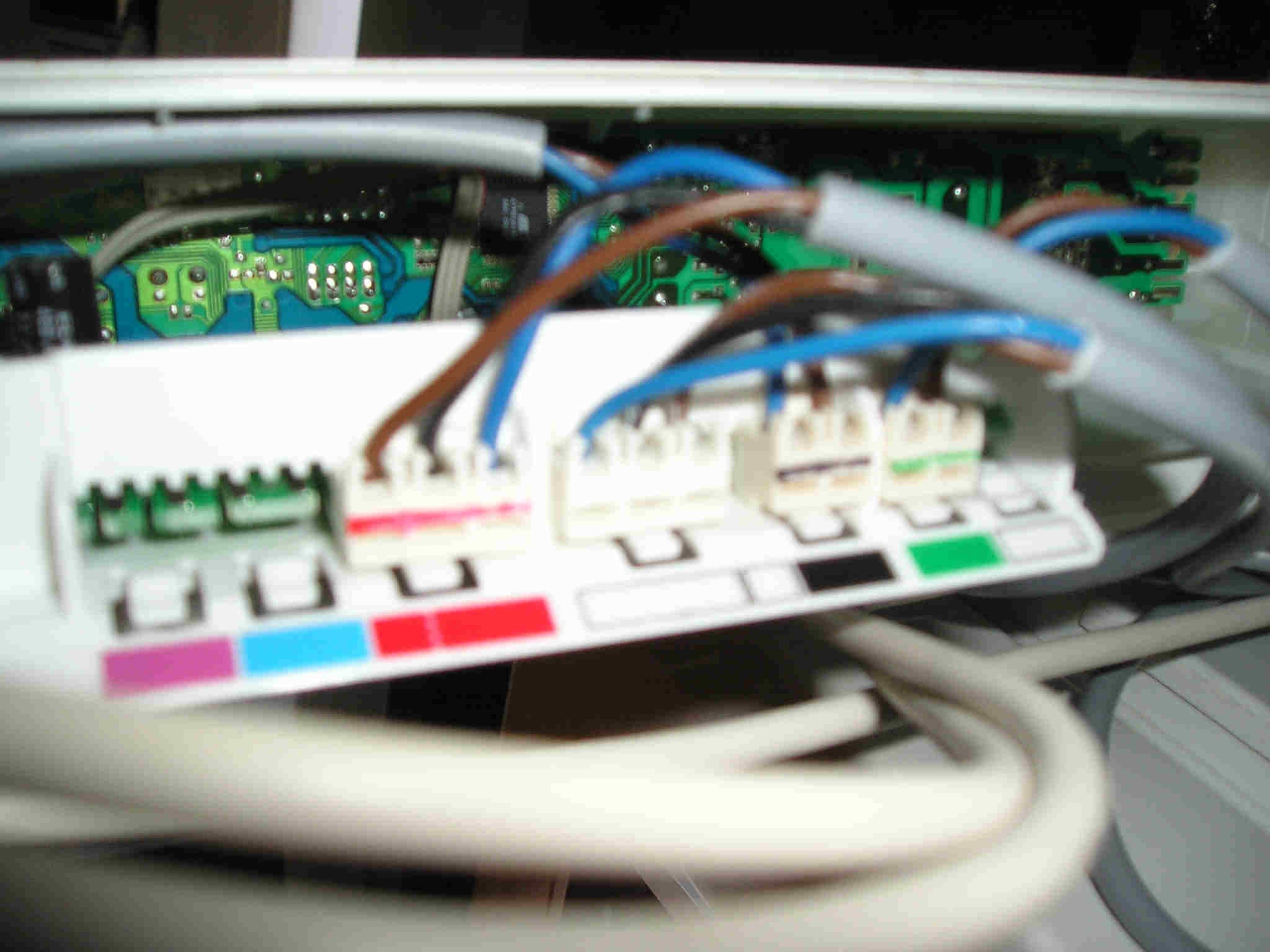

je précise que j'ai repéré les fils noir, marron, bleu, sur la carte mais 3 fois (cf. photos). Si je veux shunter le thermostat, à quel triade de fils celui-ci correspond-il??,
Je viens également de me rendre compte que la grille située derrière le congélateur (aérateur je crois) est tiède. Ne doit-elle pas être froide??

La prise en glace a recommencé mais bien moindre qu'auparavant. Seule une légère croûte de glace apparaît mais n'obstrue plus totalement les orifices de passage d'air froid.

J'ai enfin réussi après une période de pause à retirer d'une dizaine de centimètres le bloc No Frost vers l'avant pour visualiser l'arrière du ventilo avec un miroir. Les fils noircis, ont dû chauffer (le bleu est même déssoudé). Comment atteindre le ventilo pour le démonter et le remplacer ?Je précise, que je n'ai pas démonter entièrement le bloc No Frost.
