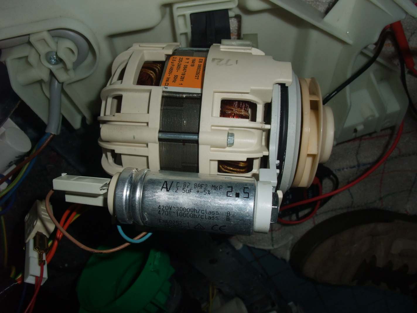

Suite à un problème de pompe de cyclage defectueuse, je souhaite remplacer l'ancien condensateur (voir photo ci-jointe) par un nouveau (voir lien ci-joint).
Seulement , avant de passer commande, je suis pris d'un doute. Pouvez vous me confirmer que ces deux condensateurs sont les memes?
Merci d'avance :)

Il est inscrit sur le condensateur les caracteristiques suivantes :
A/ C.87.8AF2 MKP
2.5 uF +-5%
420V~30000h/class A
470V~10000h/class B
EN60252-1
-25/85/21
(pas sur) NS PCBs P2 SH
BTS 16BC 21:34 ITALY

Conforme à votre recherche effectivement. Un autre lien aussi...
le 21/06/2010 à 22:51
ah merci !
je n'avais pas trouvé de 2.5uF via la rubrique pièce detachée.
Merci beaucoup.
