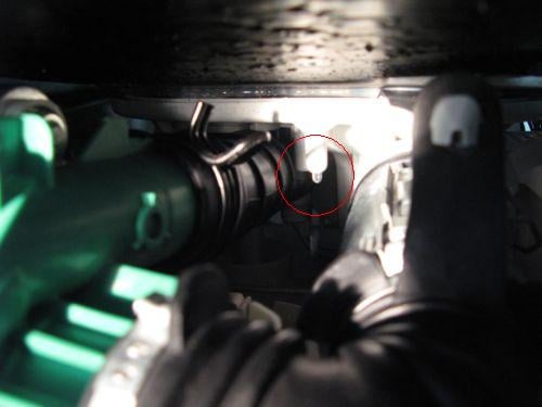

Je rencontre depuis peu le déclenchement de l'alarme D07consécutive à un débordement inférieur causé visiblement par une fuite sous le joint de fond de cuve.
En effet, de l'eau coule par intermitence sous la tétine de collecte en périphérie du joint de fond de cuve durant le lavage
J'ai démonté, nettoyé, mis de la graisse silicone et finalement du joint silicone mais rien n'y fait.
J'ai l'impression que cela est causé par une surpression dans la cuve qui normalement devrait peut-être s'évacuer par un autre endroit aujourd'hui bouché ?
Merci par avance pour vos conseils

J'avais déjà compris quelle était à l'origine de ce défaut en constatant le remplissage du bac de rétention et visualisé la fuite correspondante. (entourée en rouge sur la photo
Cependant, je ne m'explique toujours pas qu'elle est l'origine de cet écoulement qui je le précise est dicontinu (écoulement d'un train de gouttes toutes les 30 ou 40 secondes durant le lavage représentant au total environ 1 petit verre d'eau)
Je pense à une fuite du joint de fond de cuve mais malgré plusieurs démontages et diverses solutions d'étanchéité, la fuite persiste.
La solution passe peut-être par le remplacement du joint mais je soupçonne quand même un phénomène anormal de surpression dans la cuve
Cordialement Patdesch

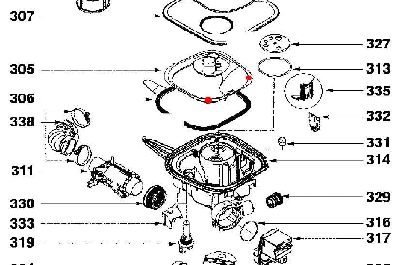

J'ai un doute cependant concernant la bride 305 qui semble déformé dans la zône se trouvant entre les 2 vis visualisées en rouge sur le schéma et qui de ce fait n'appuie peut-être pas suffisamment la tôle sur le joint ?
le 23/04/2010 à 10:01
C'est possible en effet qu'une faiblesse soit présente sur la bride. Dans de cas c'est à vous de voir en maintenant appuyé avec une cale par exemple.
le 23/04/2010 à 10:14
Merci,
Je vais faire l'essai et vous tiendrai informé du résultat
le 28/04/2010 à 14:08
Comme promis la suite et fin de ce problème
J'ai fini par découvrir l'origine de la fuite, un trou en bordure du fond de cuve dont l'écoulement "goutte à goutte" était collecté par la bride du bol plastique. Colmaté en définitive par un joint silicone dessous/dessus
Etonnant cependant pour un appareil de moins de 3 ans. En principe, ce genre de problème vient d'une inclusion de métal ferreux lors de la mise en forme de l'inox. (Dans mon métier, on appelle celà "Corrosion caverneuse")
Merci encore pour votre aide
