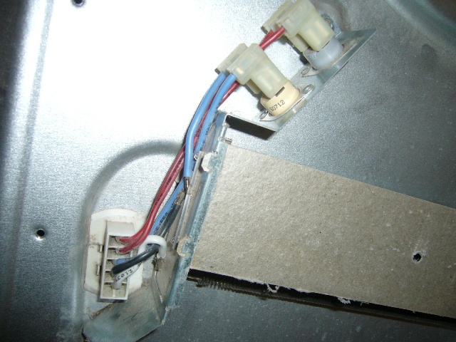

Mon sèche linge FAR LCE07 ne chauffe plus, j'ai trouvé 2 klixon près des résistances. En branchant en drect (klixon du bas sur la photo) les résistances chauffent.
Je pense que c'est ce klixon a changé (36fxe14 s0712 l135c)
D'après le vendeur de pièces détachées il faut changer le bloc complet 110 euros !!
Qui peut me dire comment trouver juste ce klixon ? je pense qu'il s'agit d'un thermostat ?

Les klixon ne sont pas détaillés sur cet appareil.
Faites une demande à notre partenaire en pièces détachées pour avoir une idée comparative du prix du complet résistance et klixon.
