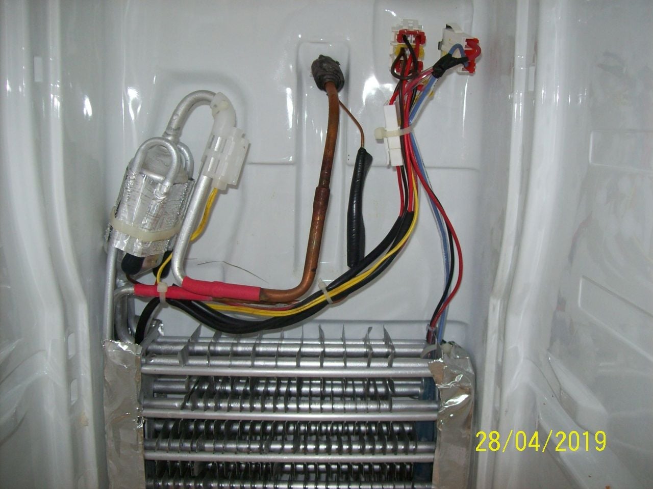

j'ai tous démonté, (je suis déterminé à le réparer).
J'ai remarqué qu'il y a une résistance thermique,sonde dégivrage et une lampe chauffante en dessous (HEATER).
Quelqu'un pourrais me donner les valeurs (ohms)des sondes et résistance.
A quoi sert la lampe chauffante,
Qui pourrais m'expliquer comment le système fonctionne, ainsi je pourrais mieux comprendre le fonctionnement et trouver la panne.
Merci beaucoup
le 23/04/2010 à 22:56
voici quelques photos.
le 06/05/2010 à 15:52
la resistance a une valur d'environ 360 ohm mais peux être couplée avec une autre résistance de degivrage de 'eau de drainage de valeur environ 2k La sonde a une valeur de 6,5k à environ 20° Il y a aussi géneralement un fusible thermique qui pour être fonctionnel doit indiquer un court circuit à l ohmètre (parfois ce fusible th est en série avec la résistance physiquement et non détachable séparément
voir s'i la resistance à la bonne valeur et n'a pas de perte à la masse. voir si le fusible n'est pas coupé, vérifier la sonde
si tout est ok c'est le module qui peut être responsable Pour vérifier la fonction dégivrage il y a une méthode que je vous indiquerais plus tard pour voir s'il n'y a pas de perte à la masse sans démonter , vérifier sur la fiche d'alimentation (appareil débranché) entre terre et autres connections (phase ou neutre )Si valeur alors c'est une des résistances qui est en cause
si pas de valeur alors pas de perte mais veifier fusible, resistance
le 26/05/2010 à 12:06
bonjour guytou,
voici les valeurs mesurés
sonde dégivrage:17 k ohms
fusible thermique: 5M ohms (HS)
je vais donc remplacer le fusible thermique

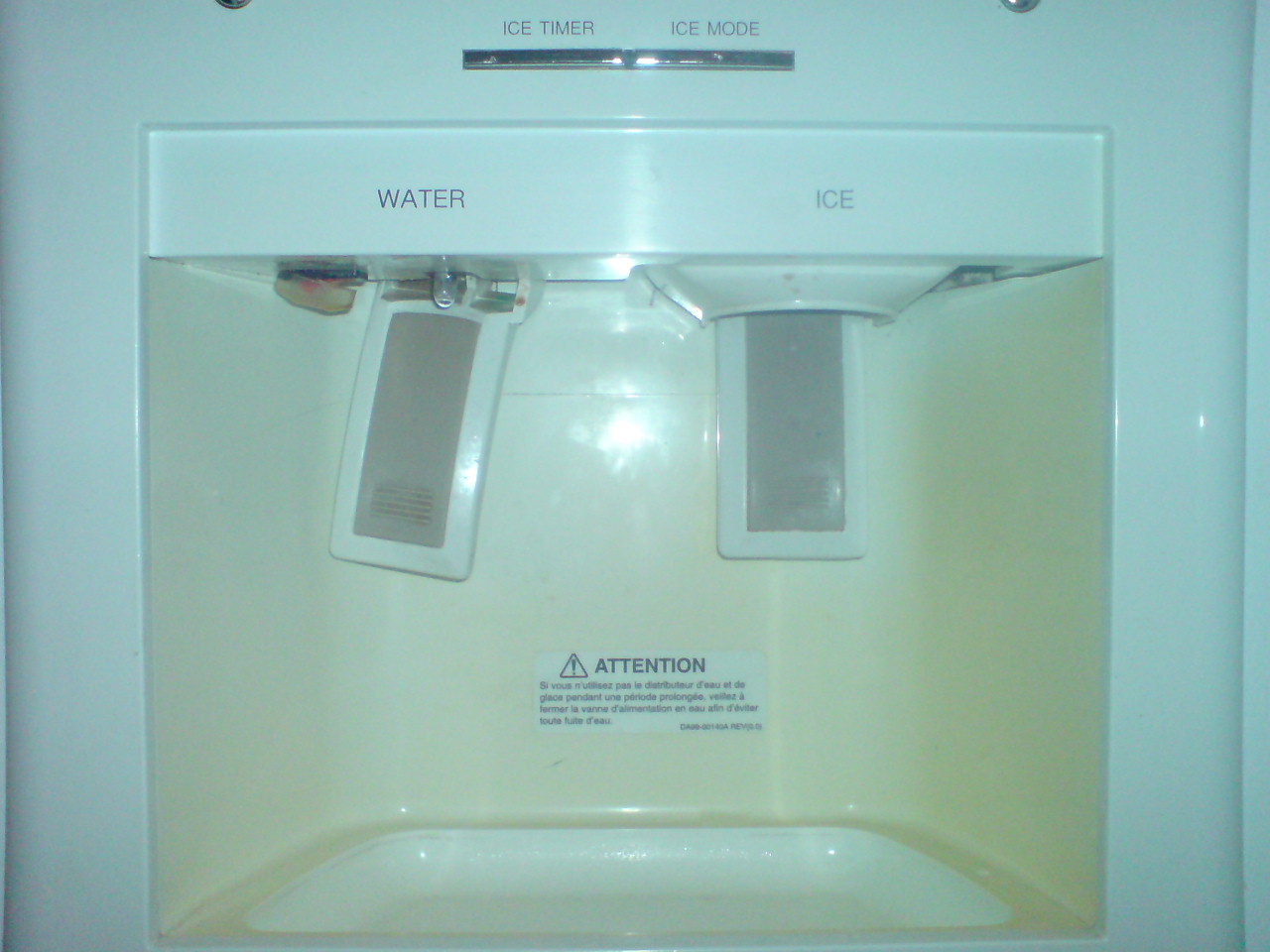

Bonsoir a tous j'ai un soucis avec mon réfrigerateur samsung de model S2088C. Par malheur j'ai cassé la languette du distributeur d'eau j'aurai aimé savoir si on peut le remplacer en demontant le block. Cela est-il possible ?
Voici une photo.
Cordialement .
le 09/03/2011 à 16:47
J'ai le même soucis que zozo sur mon frigo américain SR-S2088C mais je n'ai pas vu de réponse à sa demande, j'ai cassé la languette de distribution de l'eau. Peut-on la changer et comment ?
Merci par avance pour votre aide
