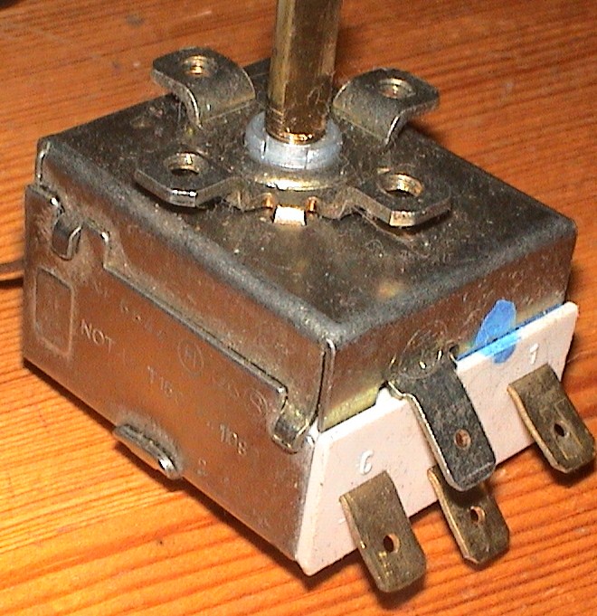

Bonjour, la température de l'eau de mon lave linge Rotel sls 12 WD est beaucoup trop élevée.
Même si l'on règle basse température l'eau est brûlante.
Y a t'il un thermostat?
Est ce le potentiomètre du tableau de commande qu'il faut remplacer?
le 11/09/2009 à 00:58
Si votre appareil est équipé d'un thermostat (à bulbe) réglable il sera certainement en cause.
le 11/09/2009 à 13:12
Merci, cette pièce avait été remplacée il y a quelques années par l'ancien propriétaire.
Pensez vous que c'est de nouveau celle ci qui pose problème?
Elle est relié avec un long fil noir et il y a une sonde au bout.
le 11/09/2009 à 13:17
Voici une photo de la sonde.
le 11/09/2009 à 14:14
Il s'agit effectivement d'un thermostat à température variable. Lorsque vous tourner la tige, vous devez entendre un déclic, et un interrupteur interne doit basculer (entre les trois cosses du dessous).
le 14/09/2009 à 19:53
Merci pour les réponses si rapides, je vais remplacer cette pièce.
