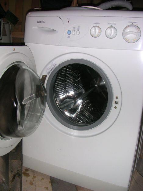

Impossible d'ouvrir le hublot de mon lave-linge proline. Je ne connais pas la référence et ne sait pas où la trouver (j'ai cherché en vain). En tout cas j'ai essayé tout ce que j'ai lu sur ce forum, à savoir :
- débrancher puis ouvrir puis essayer d'ouvrir
- faire tourner à vide puis essayer d'ouvrir
- taper sur le côté du hublot...
Il me reste à la démonter par le haut ce soir. D'autres idées ?
ps : ci-joint la photo de mon lave-linge

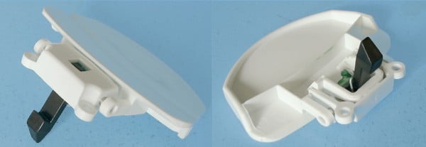

En fait j'ai démonté comme tu l'as dit le plateau supérieur de la machine et avec le doigt j'ai pu ouvrir le crochet qui maintient le hublot fermé.
Par contre il se trouve que c'est la poignée en plastique qui entraine le crochet métallique qui s'est cassé. Ai-je une chance de trouver une pièce de rechange ?
J'ai démonté le mécanisme de la poignée pour recoller le bout de plastique cassé mais impossible de le remonter. c'est composé de la poignée en elle-même, d'un bout de plastique qui maintient le tout sur la porte du hublot, du crochet, d'un ressort et d'une tige qui tient le tout. j'ai retourné le truc dans tous les sens, impossible de reproduire le mouvement du crochet désiré...je joindrai une photo dès que je pourrai.

voici la poignée en question
