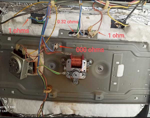

J'ai fait un pyrolyse du four ariston hotpoint, quelques minutes après il s'est mis en code erreur F03.
J'ai coupé le compteur electrique 2mn, je n'ai plus le code erreur, maintenant il chauffe plus trop, la porte ne se verrouille plus en pyrolyse, j'ai essayé les autres mode de cuisson il ne chauffe plus trop non plus, même à 250 degrés je peux mettre ma main dans le four, il chauffe mais pas à 250 degrés.
Four acheté en 2010.
Solution svp ? Merci.

Le mieux sera de vérifier les résistances, l'une d'entre elle est certainement coupée.

Bonjour et merci. la sonde de température a été vérifié sur une flamme de gaziniere, elle a plus de 1400ohms.
voilà les mesures des resistances.

Il faut aussi vérifier la résistance de sole.

Pas de résistance de sole sur ce modèle, c'est étonnant. La vue éclaté n'indique pas cette résistance.

Oui en effet, mais vous pouvez aussi vérifier la résistance circulaire.

Bonjour, merci.
La résistance circulaire est de 0.32 ohms.

OK, certainement 32 ohms.
Voyez la valeur de la sonde de température également. Environ 500 ohms à température ambiante.
Vos mesures doivent être prise sur l'irgane débrnaché.

Sonde température : 532ohms.

Valeur ok.
Le contact de verrou de porte peut ensuite interdire la chauffe. A vérifier en ce cas.

Comment tester le contact de verrou de porte, où se trouve t'il ?
le 19/12/2023 à 12:00
Vous le trouverez en haut du four, au niveau du blocage de porte.
