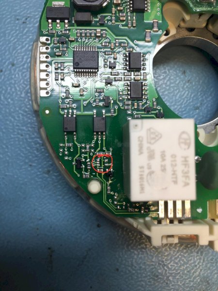

mon seche linge hotpoint nt m11 92sk fr ne s'allume plus.
j'ai observé la carte principale, ras, mesuré les tensions ras.
apres recherche il s'allume si le moteur n'est pas branché.
c'est un askoll TA0205.
il ya 2 cables qui arrivent au moteur,
2 x orange avec une tension d'un peu moins de 24 volts
et 4x bleu (le pilotage du moteur)
quand je débranche le 4x bleus, le seche linge s'allume.
je vois qu'il y a une carte dans le carter du moteur
il y a un video sur youtube sur le TA200, qui dit qu'il faut changer des composants sur la carte du moteur mais je n'arrive pas à le démonter, et je ne sais d'ailleurs pas si il faut vraiment.
https://www.youtube.com/watch?v=7g9akgSo6JM
je ne suis toutefois pas sur de chercher dans la bonne direction, du coup je ne sais pas si c'est la carte principal qui est en faute ou le moteur, voir la carte du moteur.
merci de l'aide que vous pourrez m'apporter.

Si l'appareil s'allume alors que vous débranchez le moteur, celui-ci est donc certainement HS. Son échange devrait solutionner votre panne.

pour information j'ai 3 composants sur la carte éléectronique du moteur, un seul samblait etre la cause du court circuit.
le 02/04/2024 à 09:58 [édité le 02/04/2024 à 09:59]
il s'agit du ONSEMI singler inverter with scmitt-trigger input
ref MC74HC1G14
ici sur la photo
le 02/04/2024 à 10:05
merci à mes amis électroniciens pour le diagnostic et le remplacement.
au final, le plus dur est de démonter et surtout de remonter le moteur lui même, notez la positions des roulements.
pour sortir la carte il faut démonter le moteur, et surtout sortir l'axe, j'ai immobilisé le moteur en le posant sur des cales en bois coté carter en acier, et j'ai tapé avec une massette et un bout de bois sur la partie la plus courte de l'arbre, et fini de le sortir au chasse goupille. Ensuite retirez le carter blanc en enlevant les 2 vis.
