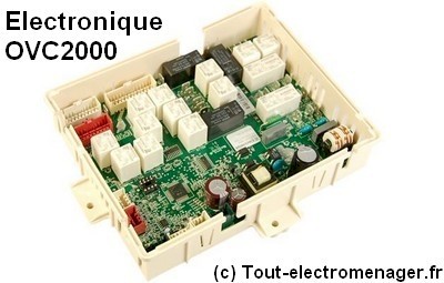

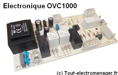

Concerne les appareils à nettoyage par pyrolyse dotés d'électronique sous les références FE..., et AOC...

Code panne F0: Anomalie de fonctionnement électronique. Vérifier connectique entre les cartes et état des composants électroniques.

Code panne F8: Mauvaise communication entre les cartes de puissance et d'affichage. Vérifier la connectique, à défaut remplacer en priorité la carte de puissance.

Code panne F10: Un composant électronique de commande (Le triac) de ventilation est défectueux. Possibilité de remplacer le triac défectueux sur la carte électronique de puissance, ou remplacer la carte.

Code panne F23: Problème d'électronique. Remplacer la carte.
Code panne F24: Problème d'électronique. Remplacer la carte.
Code panne F25: Problème d'électronique. Remplacer la carte.
Code panne F26: Impossible de lire la température de l'enceinte avant cycle automatique. Couper l'alimentation électrique, remettre sous tension. vérifier la sonde électronique. A défaut remplacer l'électronique.
Code panne F27: Problème d'électronique. Remplacer la carte.
Code panne F29: Problème d'électronique. Remplacer la carte.
